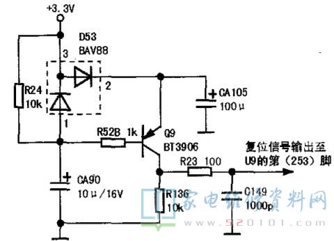

  • TCL L37M61液晶电视白屏的故障维修
    接修一台TCL L37M61彩电,白屏。试机发现指示灯能从红色转为绿色,由此判断电源管理器U506、主控芯片U9已经进人工作状态。显示屏为白屏,说明背光供电及控制电路均正常,问题很可能出在上屏电压控制电路中,如图1所示。开机后测得...
    李作全   2023-05-09
