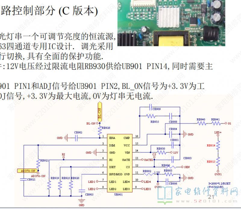

  • TCL L32F1B液晶电视背光电路的故障维修
    TCL L32F1B型液晶电视,采用三合一主板,其背光电路如图1所示。通电后,开关电源输出的12V电压通过电阻RB816加到集成电路UB801( OB3351TQP )⑨脚,开关电源输出的35V电压通过储能电感LB801加到场效应...

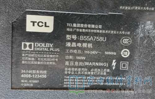

  • TCL B55A758U液晶电视灰屏的故障维修
    接修一台TCL B55A758U液晶电视,故障表现为灰屏,逻辑板供电正常,vgh、vgl电压为0V,其他电压也不正常,断开左边屏线,电压恢复正常,但是两边都还是灰屏,断开右边屏线,电压没有,判断左边屏坏,检查左边边板,没发现坏的零...
