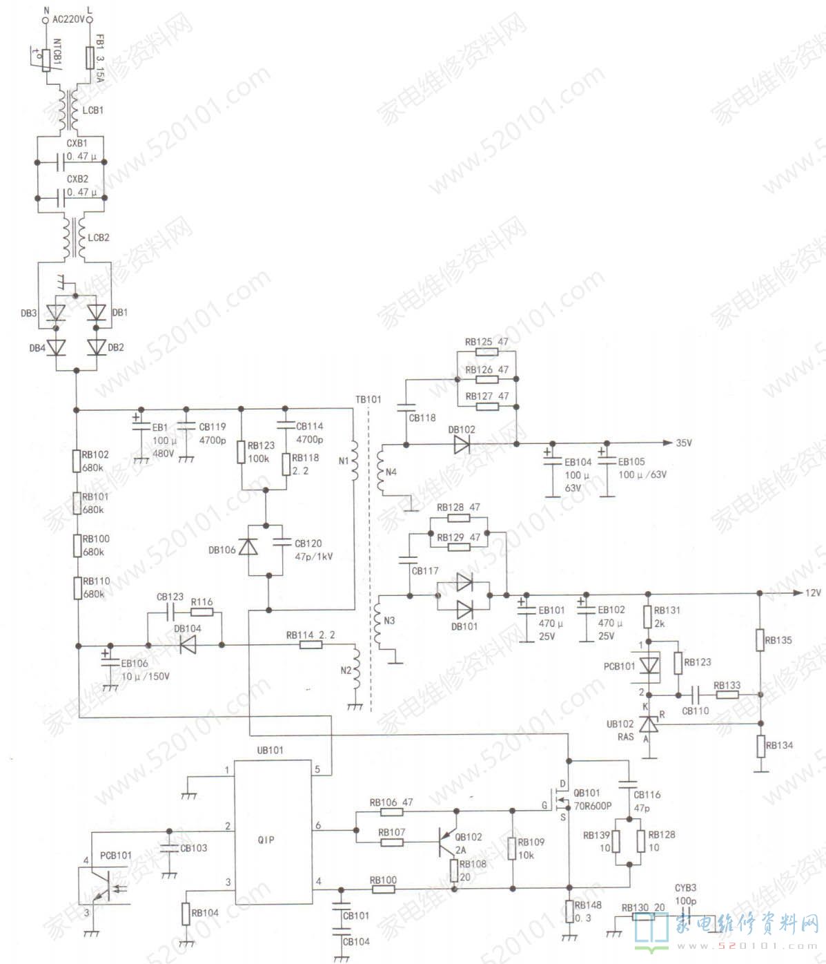

TCL L32F1B型液晶电视采用三合一主板,其开关电源实绘电路如图1所示。上电后该开关电源输出12V、35V两组电压,分别供给信号处理与背光电路。
一、工作原理通电后,220V交流电通过由LCB1、CXB1、CXB2、LCB2组成的共模滤波电路后再由二极管DB1~DB4桥式整流,在滤波电容EB1两端产生约300V直流电压,一路通过开关变压器TB101的初级绕组N1加到开关管QB101的漏极;另一路通过启动电阻RB102、RB101、RB102、RB110送到UB101(QIP )⑤脚,电源启动。TB101 N2绕组产生的感应电压,经电阻RB114限流二极管DB104整流,在滤波电容EB106两端产生约15V直流电压,加到UB101⑤脚,以取代启动电压。
稳压过程:12V电压升高时,由RB135、RB134组成的分压电路所得的取样电压升高,即三端精密稳压块UB102的R极电压升高,则K极电压下降,光耦PCB101①、②脚内部的发光管发光增强,其③、④脚内部的光敏管的导通程度加深,UB101②脚电压下降,⑥脚输出的驱动脉冲占空比下降,QB101在一个周期内的导通时间变短,TB101储能减少,次级电输出电压有下降,从而达到稳压的目的。当12V电压下降时,其稳压过程与上述相反。
电容CB114、CB120,电阻RB123、RB118及二极管DB106组成尖峰吸收电路。UB101 的引脚功能如下:①脚接地,②脚反馈电压输入,③脚功率检测输入,④脚开关管电流检测输入,⑤脚供电输入,⑥脚驱动脉冲输出。UB101 可与丝印号为3ER、273H20、273H11.LED35等芯片代换。
二、故障检修实例
例1:一台TCL L32F1B型LED液晶电视,三无。分析检修:上电,测12V、35V输出电压均为0V,UB101⑤脚电压也为0V。断电,检查UB101的启动供电电路,发现RB102开路,将其换新后试机,故障排除。
例2:一台TCL L32F1B型LED液晶电视,三无。分析检修:上电,测滤波电容EB1两端的电压为308V,正常,但UB101⑤脚电压为10V,偏低。断电,检查⑤脚外围电路,未发现异常,判断UB101不良,将其换新后试机,故障排除。
例3:一台TCL L32F1B型LED液晶电视,上电后电源指示灯亮,不开机。分析检修:上电,测12V、35V输出电压分别为8V和19V,且波动。断电,在路测量12V、35V的负载电路,未发现异常;转向检查稳压电路,发现UB102损坏,将其换新后试机,故障排除。
