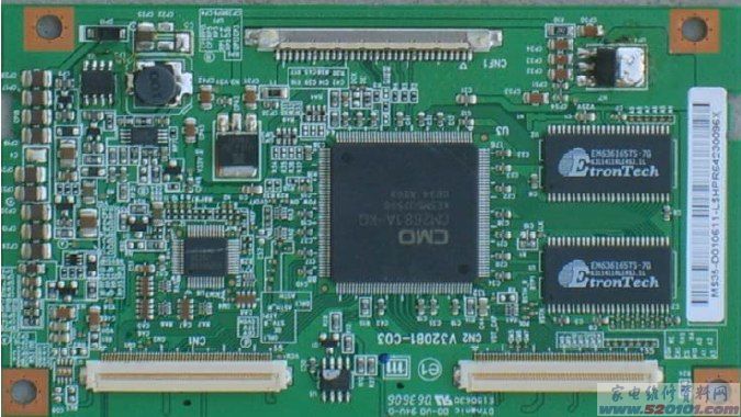

LCD 电视机屏驱动板是由屏厂家和屏配套提供的,屏驱动板又称为中心控制板,逻辑板等,它的作用是把从数字板送过来的LVDS 信号转换成TTL 信号。屏驱动板损坏造成的故障现象有:黑屏、白屏、灰屏、负像、噪波点、竖带、图像太亮或太暗等。
屏驱动板图片:

一、三星屏,黑屏,中心控制板上的保险开路,测5V 供电滤波电容C50.C51.C52.C53.C54.C55其中的一个对地漏电,更换后故障排除。
二、奇美V260B1-L07 屏,黑屏,测从数字板过来 的5V 正常,5V 经供电经电感LP1,二极管DP11,MOS 管Q2 等元件组成的升压电路把此电压升高到13V,查此电压不对,更换电感LP1 后故障排除。
三、中华屏,黑屏,此处电容C501、C502、C512、C513、C514、C515、C516 易漏电,造成保险FU101 开路,更换后故障排除.

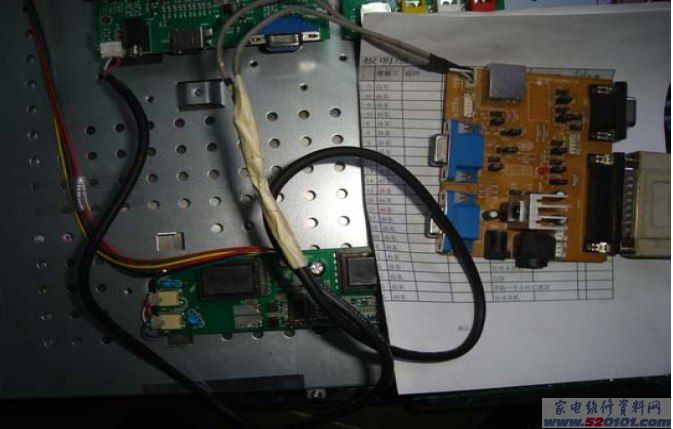

利用通用升级板08-MS1800-DBY 升级‘‘康冠”外加工机器技巧

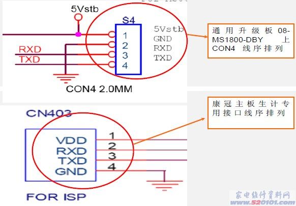

康冠代加工的机器主要有如下几个系列:N6 系列、 N8 系列、 M08 系列(乐华) 、 M12 系列(乐华).康冠机器VGA 接口没有设计升级线路,所以不能利用VGA 口升级,必须打开后壳,通过主板上的升级专用接口CN403 升级.升级时需制作一条4P 连接线,连接线的一端与升级板的CON4 连接,另一端与电视机主板的升级接口CN403 连接.需提醒的是4P 连接线,5V 、 GND 、TXD 、 RXD 4 个信号,连接升级板CON4 处的线序,与机器主板升级专用接口处CN403 的线序排列不一样.利用升级板CON4 升级时,升级板不用外接电源,连接时需要注意.升级时通用升级板08-MS1800-DBY 的跳线设置为: J4 、J8 、J10 其他调线全部取消. 升级操作步骤同以往相同.
