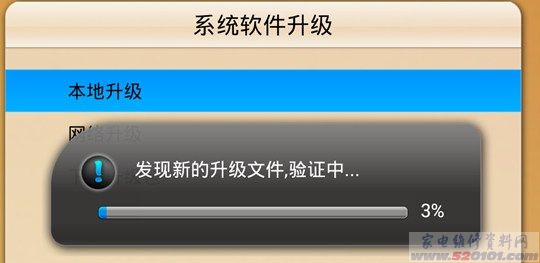

3.3)焦点定位与系统设置,点击系统设置->系统软件升级->本地升级(如图3-1),弹出升级文件验证过程
图3-1 升级文件验证过程

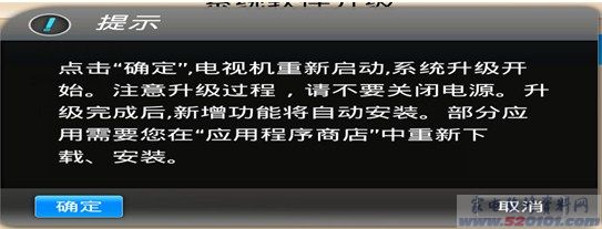

3.4)在升级文件验证过程中,不需要做任何操作,等到验证到100%后,会弹出如图3-2的提示:
图3-2 升级文件验证成功

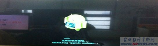

3.5)点击确定后,进入到本地升级过程,系统“系统自动重启”

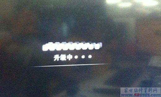

3.6)系统启动后,进入到本地版本升级过程如图3-3,升级过程中,请不要做任何操作。
图3-3系统升级过程
3.7)系统升级成功后,系统自动重启。
