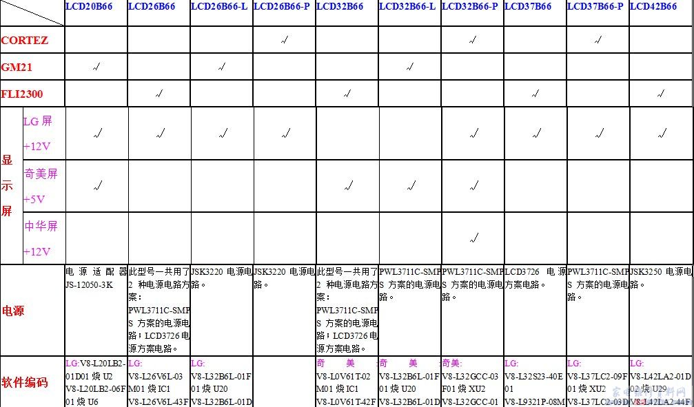

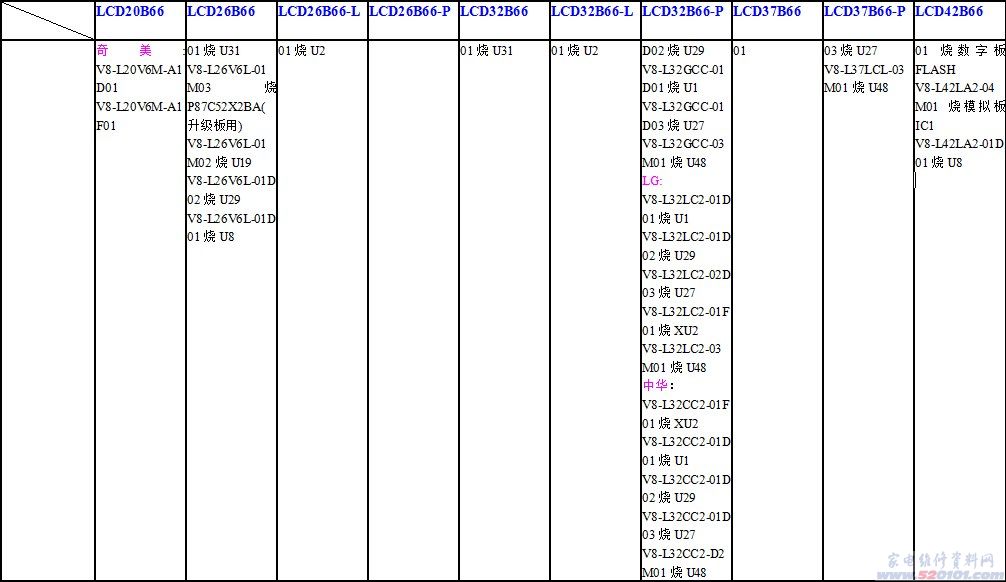

TCL B66系列液晶有:LCD20B66/LCD26B66/LCD26B66-L/LCD26B66-P/LCD32B66/LCD32B66-L/LCD32B66-P/LCD37B66/LCD37B66-P/LCD42B66等
以下是详细技术参数对照表(点击图片放大)
