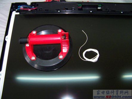

一、准备工具
我们要用到的工具是:吸盘和0.3到0.5毫米粗细,2米长的细绳,绳子一定要结实。

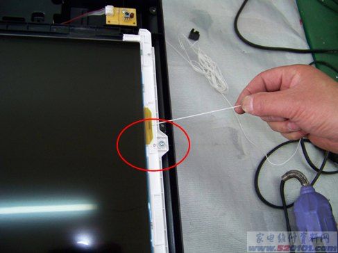

二、操作过程(示例机型:TCL C32F220液晶电视)

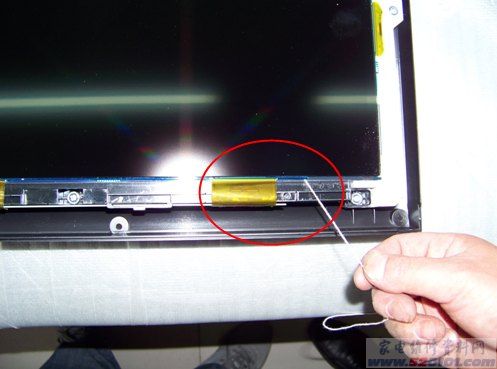

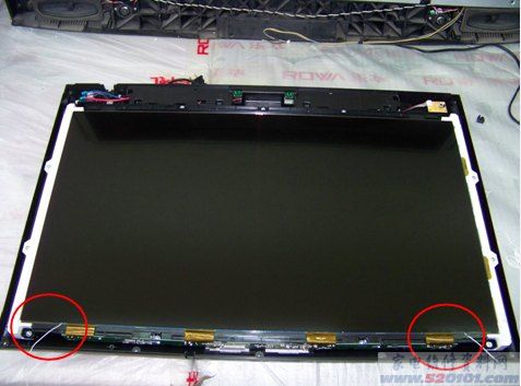

因为面板可能会粘在支架上,先在屏面板的四个角找出可以轻微抬起的缝隙,然后将绳子来回拉扯滑进缝隙,一定要慢,不要太用力,要有耐心慢慢来。

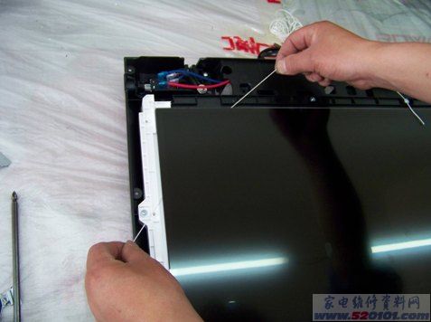

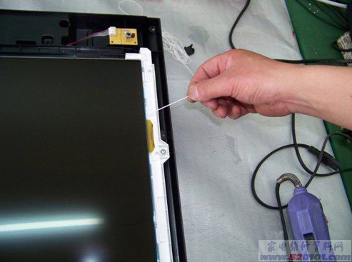

然后两手拉紧细绳慢慢的沿着面板的边向后拉

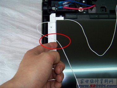

大家在拉的时候要注意屏边上的这个排线
慢慢的从排线的下边拉过去
大家注意拉到屏和地址板连接的PFC排线处就好了,不要在拉了,以免弄坏排线。
两边拉到排线旁边就可以了,之后就可以用吸盘取下面板。
