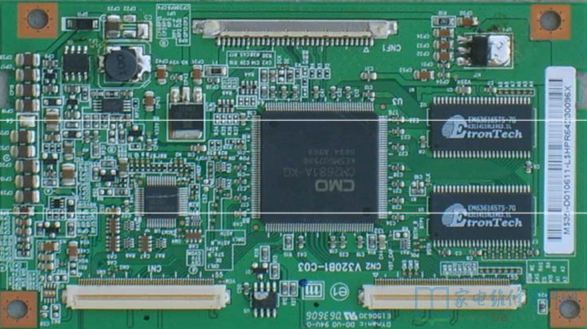

液晶电视机的屏驱动板是由屏厂家和屏配套提供的,屏驱动板又称为中心控制板,逻辑板等,它的作用是把从数字板送过来的 LVDS 信号转换成 TTL 信号。屏驱动板损坏造成的故障现象有:黑屏、白屏、灰屏、负像、噪波点、竖带、图像太亮或太暗等。
一、逻辑驱动板外观图

	1、三星屏,黑屏,中心控制板上的保险开路,测 5V 供电滤波电容 C50.C51.C52.C53.C54.C55
其中的一个对地漏电,更换后故障排除。
2、奇美 V260B1-L07 屏,黑屏,测从数字板过来 的 5V 正常,5V 经供电经电感 LP1,二极 管 DP11,MOS 管 Q2 等元件组成的升压电路把此电压升高到 13V,查此电压不对,更换电 感 LP1 后故障排除。
3、中华屏,黑屏,此处电容 C501、C502、C512、C513、C514、C515、C516 易漏电,造成保 险 FU101 开路,更换后故障排除.
4、在中心控制板上, LVDS 线插座和从中心控制板到屏去的 TTL 线插座由于插座变形和 空气灰尘等原因而造成接口接触不良,从而出现黑屏、白板、花屏、负像、竖线干扰等故障;

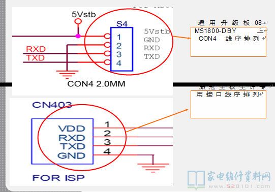

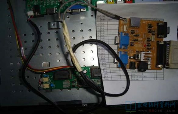

8、利用通用升级板 08-MS1800-DBY 升级‘‘康冠”外加工机器技巧
康冠代加工的机器主要有如下几个系列:N6 系列、N8 系列、M08 系列(乐华) 、M12 系列(乐华).康冠机器 VGA 接口没有设计升级线路,所以不能利用 VGA 口升级,必须打开后壳,通过主 板上的升级专用接口 CN403 升级.升级时需制作一条 4P 连接线,连接线的一端与升级板的 CON4 连接,另一端与电视机主板的升级接口 CN403 连接.需提醒的是 4P 连接线,5V 、 GND 、 TXD 、 RXD	4 个信号,连接升级板 CON4 处的线序,与机器主板升级专用接口处 CN403 的线 序排列不一样.利用升级板 CON4	升级时,升级板不用外接电源,连接时需要注意.升级时通 用升级板 08-MS1800-DBY 的跳线设置为: J4 、J8	、J10 其他调线全部取消. 升级操作步 骤同以往相同.(沈阳分公司提供)
