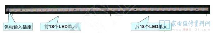

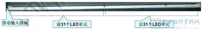

LED液晶屏一般有多组LED灯,如4A-LCD32T-AUC屏有4组LED灯,4A-LCD35T-SS1屏 有6组LED灯。液晶屏型号不同,每组LED灯使用的LED单元数量及连接方式可能不同。
如4A-LCD32T-AUC屏每组LED灯共有36个LED单元,其中前18个LED单元每两个之间 是串联的,后18个LED单元每两个之间也是串联的,而前18个LED单元与后18个LED单元是并联的。由子供电电压为57V,根据该连接方式可以计算出每个LED单元上的电压=57V/18=3.2V 。
4A-LCD55T-SS1屏每组LED灯共有62个LED单元,其中前31个LED单元每两个之间是串联的,后31个LED单元每两个之间也是串联的,而前31个LED单元与后31个LED单元是并联的。由于供电电压为200V,根据该连接方式可以计算出每个LED单元上的电压=200V/31=6. 5V。

每个LED单元内部有两个LED二极管T可以提高LED单元的亮度.同时这两个二极管是 并联的,即使有一个二极管出现开路,另一个二极管仍然亮,即LED单元仍然亮,因而极大地提高了 LED单元的可靠性。
部分LED单元之间是以串联的方式连接的,如果一个LED单元内部的两个二极管出现击穿短路,则该LED单元不亮,但与其串联的其它LED单元仍然亮。只有一个LED单元内部的 两个二极管同时出现开路,才会影响其它与其串联的LED单元,造成其它LED单元不亮,这 种可能性是比较小的,因此这种制造工艺大大提高了 LED灯的可靠性。
LED单元本身的可靠性和寿命比较高,一台整机中即使出现一个LED单元不亮,那对整 机的背光亮度几乎没什么影响,因此可以说LED灯比CCFL冷阴极灯管的可靠性和寿命大大提高。

一般一个LED液晶屏有多组LED灯,有的有4组LED灯,有的有6组LED灯;同一个屏上的几组LED灯是相同的。每组LED灯上有多个LED单元,每个LED单元采用扭焊工艺装配在一个金属条上。
售后维修时如果发现一组LED灯不亮,可以用指针式万用表的X1档或X10档,测量每个二极管单元两端的电阻值,从而判断是哪个二极管单元不良。正常的话每个二极管单元两端都应该有几十欧到几百欧的阻值,既不能出现开路也不能出现短路。有的二极管单元两端的 工作电压在3V左右或更低(如4A-LCD32T-AUC屏二极管单元工作电压为3. 2V),对于这样的二极管单元用指针式万用表的XI档或X10档测量阻值时,二极管会发光。有的二极管单元两端的工作电压较高(如4A-LCD55T-SS1屏二极管单元工作电压为6. 5V),用万用表测量二极管单元两端的阻值时,二极管不会发光,但有阻值。
售后维修时不能单独更换LED单元,但可更换同型号的LED灯组合,更换时连同整个金属条和供电插座一块儿换掉。如果判断是因为一个LED单元出现开路造成整个LED灯组合不亮,可将该LED单元短路,进行维修。短路LED单元的方法是用镊子将二极管单元上面的保护膜挑开,用焊锡将二极管内部的正极金属盘和负极金属盘短路即可。
