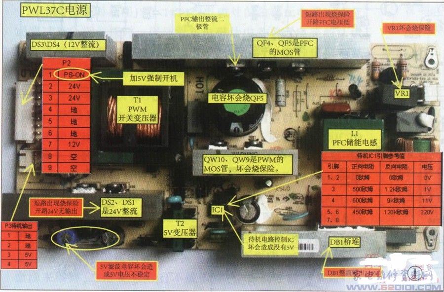

目前采用PWL37C电源的机型有:L32M61R、L32M71R、L37E77F、L37M61B、L37M61F、L37M61、L37M71F/MS89、L37M71、LCD37K73B、L32E77、L37E77、L40E77、L40E9FR、L40E9、L40M9FR、T40M9、L42E77、L42E9FR、L42E9、SL32M7A、L32E9V、L32M61B。PWL37C电源板实物标识图如图1所示。
【例l】故障现象:不开机,指示灯不亮。
分析与检修:指示灯不亮,说明5V待机电路异常。通电测试,没有5V电压。于是首先测试待机电路Ic1的⑤、⑥、⑦、⑧脚没有电压(如图2),而正常的机器应该有320V左右的电压,说明启动电路异常,检查启动电路上的电阻,发现RB1损坏,更换后故障排除。

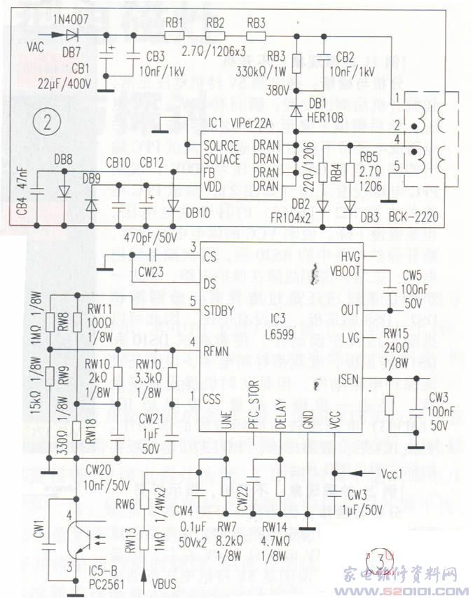

【例2】故障现象:12V/24V无输出
分析与检修:开机测试,发现5V待机电压输出正常。于是断开保护电路中的RS20后强制开机测试,还是没有12V/24V输出,排除了保护电路的问题。测试给PFC电路的主控IC2供电的VCC2以及给测试PWM电路的主控IC3的供电VCCl也正常。接着测试PFC的输出电压在390V左右,也正常,可以判断问题在PWM电路。检查PWM电路的相关元件,测试QW9和QW10的电阻,没有发现异常。测试IC3的各个引脚(如图3),发现IC3的⑦脚电压异常。⑦脚是PFC的电压检查输入脚,正常时候的电压大约在1.8V左右,而这台机器没有电压。测试⑦脚电阻没有异常,检测PFC电路中的取样电阻,发现RW13开路。更换后开机测试,故障排除。

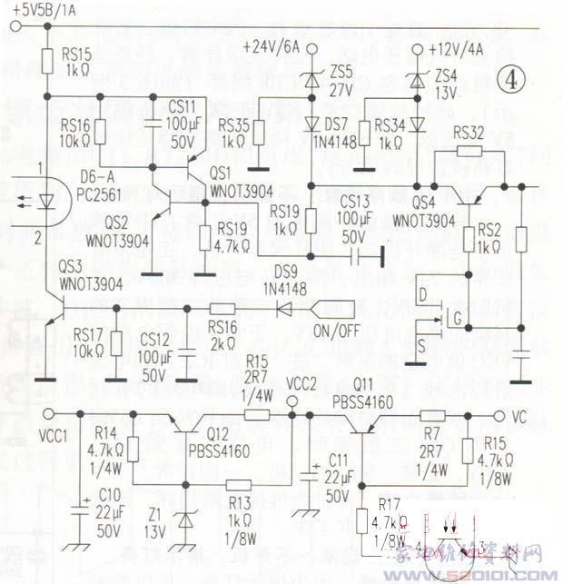

【例3】故障现象:24V、12V无电压
分析与检修:开机测试5V正常,于是强行开机加电测试,还是没有24V和12V电压。测试给PFC电路主控IC2供电的VCC2以及给PWM电路的主控IC3供电的VCC1都没有电压。说明问题可能在保护电路或是VCC的供电线路。于是先断开RS20后再次测试,还是没有电压,可以排除保护电路的问题。进一步测试VC电压有19V,说明T2变压器初级副绕组的输出整流部分正常。此时就把问题范围确定在开机电路上,测试Q11的e、b极电压一样,测试Q11电阻也没有异常。说明是光耦IC6控制异常(如图4),检查光耦IC6电阻没有异常,再查光耦初级,发现RS15开路,只是没有电流流过光耦的初级,光耦的次级呈现高阻抗,Q11也就无法导通,依旧无法为PFC和PWM的主控IC提供工作电压,因此就没有12V和24V的电压输出。
