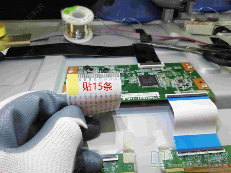

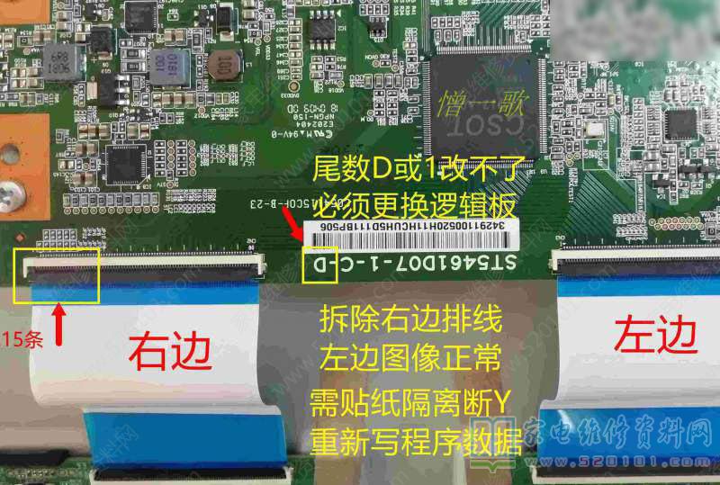

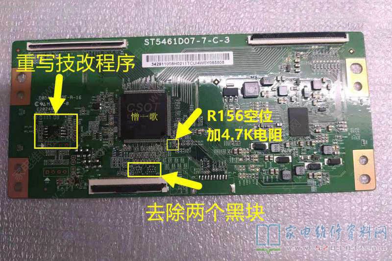

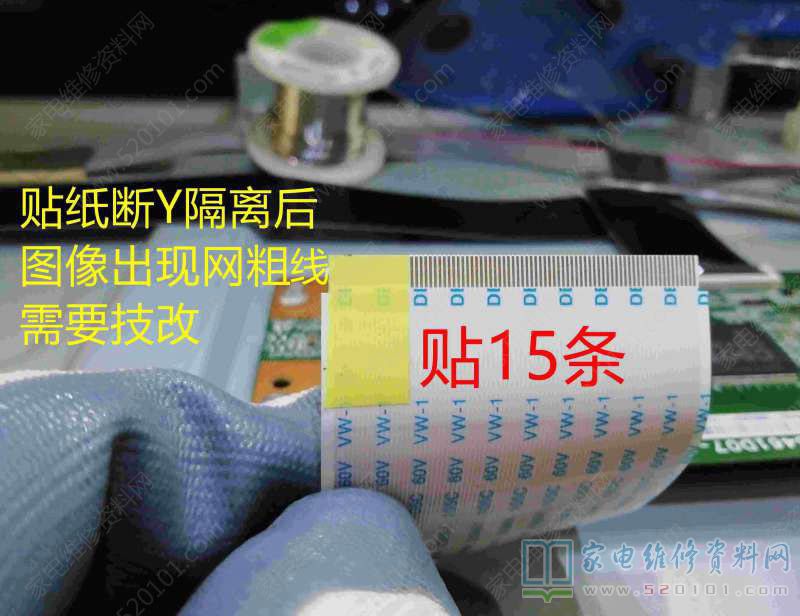

针对华星ST5461D07液晶屏灰屏,彻底解决断Y网粗线技改方法,如下图所示,有数据包,没有编程器可以在网上搞一块写好程序技改好的逻辑板才55元。注意: 图中逻辑板拆除右边排线左边图像正常,反之拆除左边排线右边图像正常原理一样,不懂自己找原因,逻辑板中两块黑块,平时也懒得拆图像一样正常。
