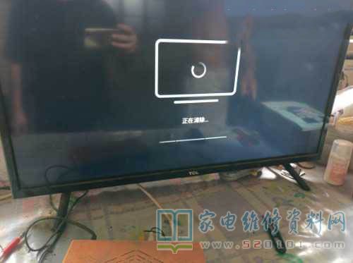

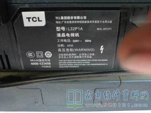

接修一台TCL L32P1A液晶电视,故障现象是一直显示自动重启和自动清除,第一次遇到这种故障,感觉有些懵,于是先上网查询一番,说是程序错误引起,于是试了一下先按住音量加再按开机键开机,但是一直不能进入,拆机后准备检查,没有想到先换按键再开机好了,原来是按键惹的祸。
