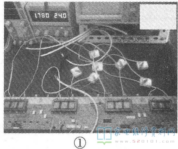

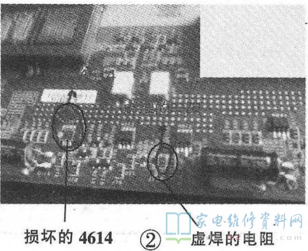

一台乐华LC40M19电视开机黑屏有声音,考虑是高压板或电源板有问题。拆开机器,通电测试24V正常,证明电源板是好的,再测试开机信号有3.5V左右(正常),确定问题出在高压板。拆下高压板测试发现7A的保险坏了一只,后级短路。这一般都是场效应管损坏。板子上有一排8脚场效应管都是并联的(其中肯定有一个或几个损坏)。当拆下第一个检测时就是坏的,此时不再短路了,找了一个场效应管4614和7A保险换上后故障排除(见图1、图2)。

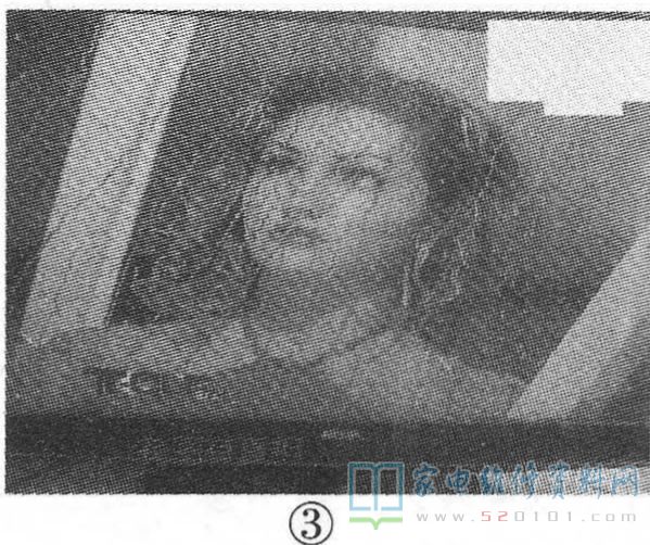

在这里提醒大家注意,凡是有场效应管的,都要检查它的灌流电路,灌流电路有问题就会烧场效应管。这台电视就是因为灌流电路的一个电阻虚焊烧坏的,这个电阻就是凶手。换好后用外电源测试,用模拟灯管代替原机灯管试机一切正常。最后上机测试,美丽的画面出来了(见图3),机器修复。
