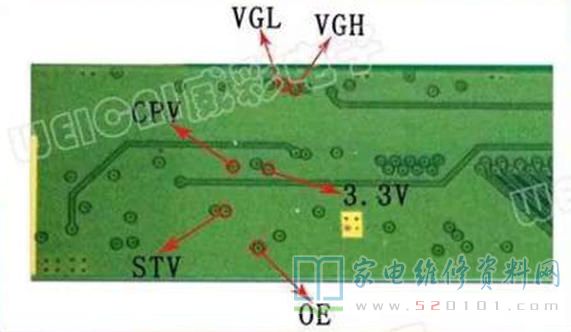

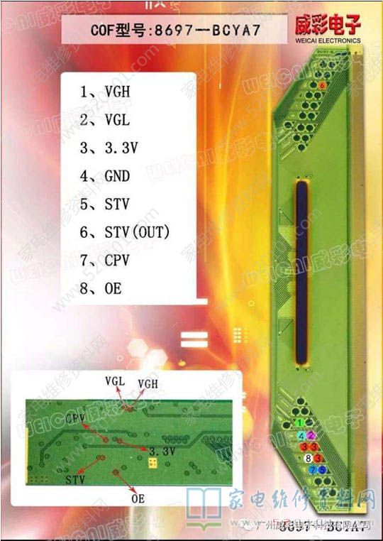

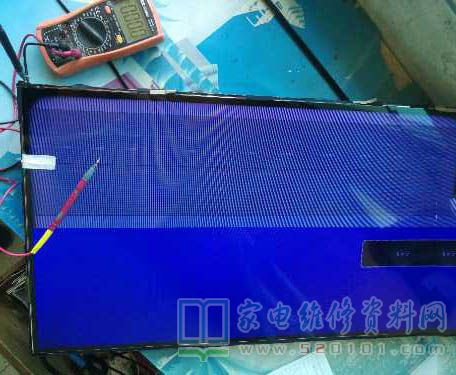

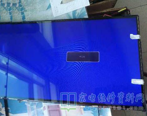

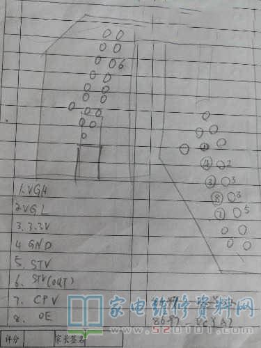

接修一台乐华32L56液晶电视,故障表现为半屏显示半屏花屏,和客户谈好后拆机,看到有两个耳朵,对应标号找到图。对比发现一个缺vgl电压。于是飞根线后故障修复,这电视是缺2号位vgl电压,飞线后故障修复,如下图所示。
