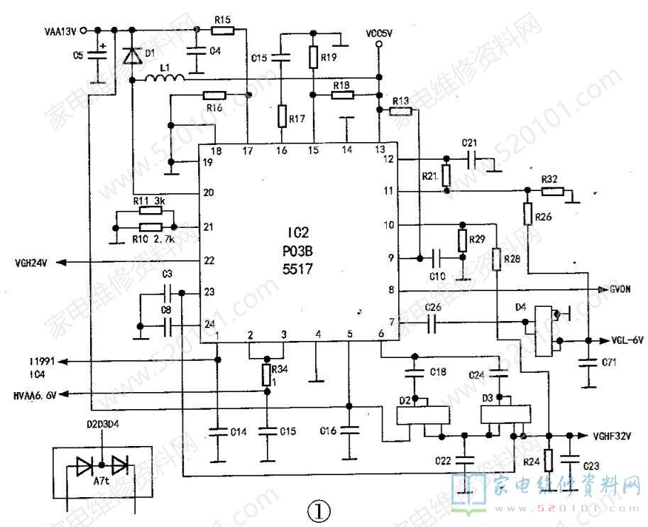

接修一台TCL LE32F8210型液晶电视,开机有声无图,遥控键控都正常,屏幕呈淡蓝色。开盖后开机,背光亮,检测5V上屏电压正常。该机逻辑板.上标有VAA(逻辑板信号处理工作电压,一般为10V~15V)、VGL (场效应管关断电压-8V~-5V)、VGH(场效应管开启电压15V~25V)HVAA字样。测VAA电压仅4.8V,VGL为+0.5V,VGH为1V,说明电源芯片没工作。该电源芯片上只标有P03B和5517字样,到处找不到有关资料,按实物画出有关电路如图1所示。
       拔下和主板连接的扁排线,单独给逻辑板接5V电压上电,瞬间电流达300mA后回到5mA,监测VAA在上电瞬间万用表指针偏向10V然后回落至4.8V。从监测情况分析:上电瞬间电源芯片已经开始工作,由于某种原因又停止工作;从瞬间电流达300mA来看,应该是芯片过流保护。该芯片共产生VAA、VGL、VGHF、HVAA这4组电压,如果整流二极管和滤波电容漏电或短路芯片也要过流保护。测各组电压输出滤波电容与地无短路和阻值不稳定现象,再测D2~D4(外形如贴片三极管一样的组合二极管),正、反向电阻都正常;D1是贴片肖特基二极管,测正向电阻正常,反向电阻2kΩ(似过小,用MF368指针表Rx100挡测得)。拆下D1测,果然软击穿,从其他板上拆下好管装上,外接5V上屏电压,测得工作电流为50mA,VAA为12.9V,VGL为6V,VGHF为32.3V,HVAA为6.6V,插好主板排线后开机,图像正常。

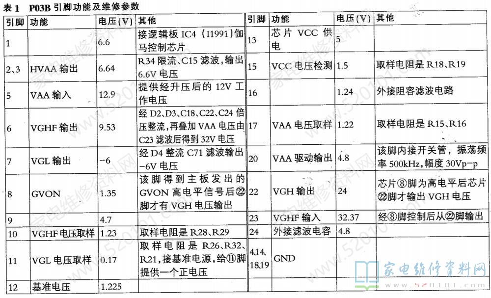

	       由于找不到P03B芯片资料,从实绘电路分析各管脚功能如表1所示,电压值为正常工作时的实测值。
