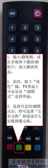

1. 在TV信源时,先给TV输入3D图像信号;
2. 在多媒体下时,先播放3D影片或3D图像;
二、操作遥控器“绿色”键,选择合适的“3D模式”,如下图所示:

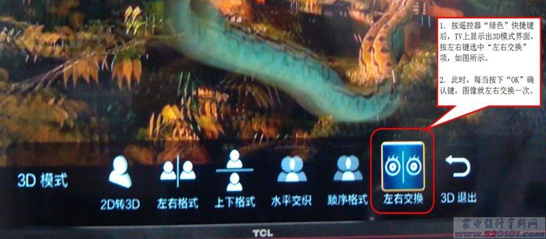

三、TV界面上将显示“3D模式”选择界面,如下图所示:
1. 先选择合适的“3D模式”,并按“OK”键,此时TV进入对于的3D模式;
2. 在3D模式下,“左右交换”选项变成可选。
四、交换3D的左右眼图像
1. 通过TV界面选择:操作遥控器方向键将焦点移至“左右交换”项上,如上图所示。并按遥控器上“OK”键完成左右眼图像交换。
此方法适用于偏光3D和快门3D产品。

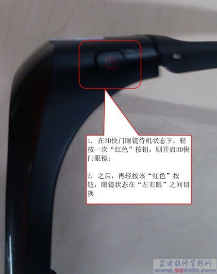

2. 对于快门3D产品,也可通过3D眼镜上的“红色”按钮完成“左右眼图像”交换。如下图所示:
