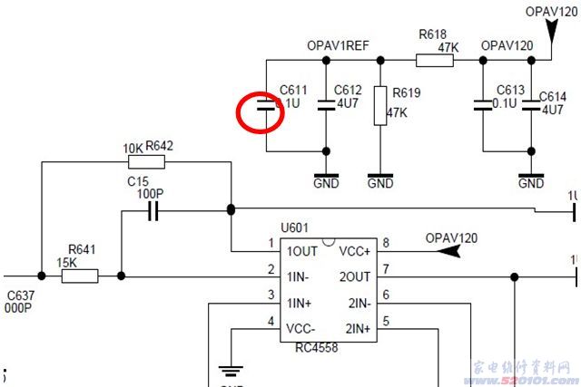

TCL L26F11液晶电视(MT23L机芯)开机后无声音
2013-08-27
作者:TCL石家庄分公司
3405
故障现象:无声音
检修过程:此机刚开机时伴音正常。十几分钟后声音沙哑失真,二十分钟左右伴音消失。各信源均如此。 用一影碟机引入伴音信号加入功放U602的3P/12P伴音输入端,功放有正常的伴音输出。引入功放前级比较放大器的输入端2P/6P,无伴输出;加入比较器的输出端则有伴音输出,证明故障只能出在U601处。测量U601各脚电压,8V供电正常、P3和P5基准取样电压为0.8V,明显偏低 ,正常值为4V左右。检测分压电路发现C611漏电,将其拆掉后故障排除。
