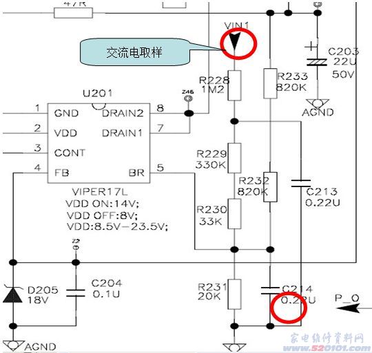

分析与检修:此板为服务商送修电源板,电源板型号PE061C,服务商反映通电后无3.3V,关主电源后3.3V就有了,测待电路各二极管没发现问题,检待机电路的负载也不短路,于是更换VIPER17L后,3.3V有了,可是过了一会儿故障又出了,后来想到通电后故障才出现,断电后用电容供电就不出故障了,交流取样不动作了。是不是交流取样有问题呢,看图纸发现交流取样部分通过几个电阻接到了U201的5脚,测各电阻的阻值发现,U201的5脚对地阻值为4K,而实际电路此脚外接一个20K电阻和一个0.22U电容,拆下电阻测阻值是正常的,装上电阻发现对地阻值变为20K了,怀疑是并联的电容漏电,造成换U201后,由于受热短暂的好了一下,于是更换C214后试机两天未见故障。
