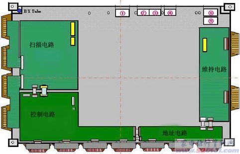

一、驱动电路的布局:
PDP42U3H采用LG公司的最新的42吋等离子显示模块,型号为PDP42V61000,比例为16:9,分辨率为852X480,扫描方式为单扫描,亮度为1000,对比度为3000。
模块的结构和以往的有所不同,整个显示模块从背面看,包括控制电路、扫描与维持电路(Y板)、维持电路(Z板)和下端的地址驱动电路(X板)。X板和Y板通过邦定(bonding)电路,即芯片覆膜,和FPC (Flexible Printed Circuit),即柔性印刷电路,与显示屏相连;扫描驱动IC可以和FPC断开,必要时进行更换。各板之间的数据信号通过扁平排线相连。其中控制电路和左侧的地址电路做在一块PCB上,整个模块的电路分布如下图所示。

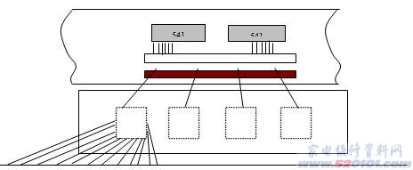

二、地址驱动的分布:
 为了完成852列RGB的地址驱动,共需要852X3路的电路。地址驱动所连接的柔性电路共分为7组,每组的地址信号经控制电路送出后,再经过控制电路上的8位驱动器ACT541,将数据送往所连接的金属片下的一颗绑定IC上(COF)。每颗IC接收所对应的541送来的6位数据,通过IC内部的移位寄存器,将16个脉冲所带来的全部96个数据并行输出,控制相应的96列像素的显示。以上的关系,对判断不同类型竖线损坏的原因具有很重要的作用。具体情况见下图:
三、扫描电路的分布:
480行的扫描最终由模块左侧的4组电路来完成,每组电路上包含两颗绑定的行扫描驱动IC。每颗IC接收来自扫描驱动板的有关信息,按顺序发出60路的初始化和扫描脉冲。在单扫描的方式下,扫描脉冲最先从上端的那一行开始,顺序进行,当上边的一颗IC完成扫描后,下面的一颗IC才开始工作。单一IC的损坏并不影响其它IC的工作,但会造成所控制的行的故障。右侧的电路为维持电路,在维持期间工作。

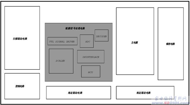

在讲述PANEL视频信号处理电路之前,首先要明确它在整机中所处的地位及作用,这样才更便于我们去理解和掌握整个电路的原理。下图是PDP42U3H整机电路分布图:
PDP4226整机电路分布图
其中的白色框体:扫描驱动电路、控制电路、地址驱动电路和维持电路在前面的PDP显示原理中都作了讲述,这里不再赘述,主电源部分将在后面的章节中作已详细描述。本章中将重点介绍黑色框体部分:即视频信号处理电路部分。此电路在整机中起到的作用是:标准视频输入信号与PDP panel显示驱动电路之间的桥梁,换句话说就是将标准的视频信号通过各种转换将其变为适合PDP panel显示的信号格式。
这部分电路是panel中唯一的视频信号处理电路,所以说他对视频的处理是完整且连贯的,为了讲述方便,我们将按照电路的处理功能把这部分电路划分为如下几个部分:视频解码电路(VIDEO DECODER)、模数转换电路(ADC)、隔行转逐行(DEINTERLACE)、DVI处理电路、缩放处理电路(SCALER)、显示电平转换电路(TTL TO LVDS)以及中央控制电路(MCU)等。

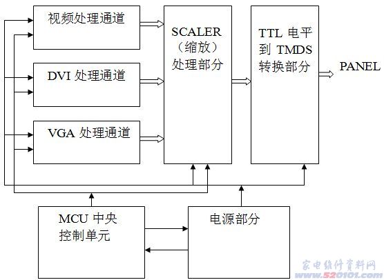

    (二)、三个通道
 第一个通道是:视频处理通道。此通道包含解码电路,模数转换电路、隔行转逐行电路。这个通道也是我们今后讲解的重点之所在。[Page]
 第二个通道是:DVI(数字视频输入)处理通道。此通道包含DVI信号的接收处理电路,即DVI解码电路。
 第三个通道是:VGA信号处理通道。此通道将直接进入缩放(SCALER)电路。
下图给出了各单元处理电路和三个通道之间的关系:
上面的图可以看出:三个通道的信号在进入SCALER芯片之前分别处理,在进入SCALER芯片之后,统一为一路输出,再经过电平转换,输入到后级的PANEL,即PDP模块显示。MCU中央控制单元以及电源部分,贯穿在整个系统中,相对独立,后面的小节中将详细介绍。

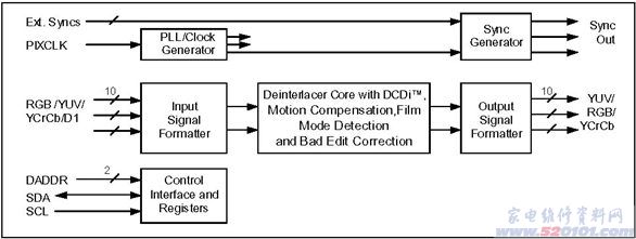

3、隔行转逐行处理FLI2300
一、概述
FLI2300从复合视频输入产生高质量的图像输出,包含525/60 (NTSC) 和 625/50 (PAL 或 SECAM)。FLI2300内部处理为10位/通道,借此保证了高质量信息,它的输入和输出都是10位/通道,但也支持在灵敏度要求若低的8位/通道。FLI2300 最低需要 4 MB的 SDRAM才能达到最高质量效果,但它也可以在牺牲灵敏度,无内存的优化模式下运行,所以它可以作为高端和低端产品设计之用。
FLI2300 集合很多功能在低耗配置时提供最大缓冲,包含片内时钟发生器,SDRAM控制器,显示控制器,输入输出转换。它利用标准的2线制串行总线更易于控制,操作寄存器。
它支持所有数字解码器的 ITU-R BT 656格式、ITU-R BT 601格式或24Bbit Y/Cb/Cr或RGB格式输出。

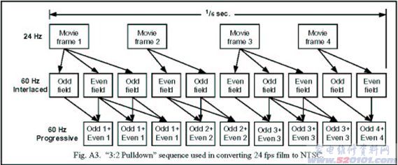

110 FILM:电影模式检测输出,当FLI2200检测到24 fps电影视频,该管脚将被设置为高,没检测到电影模式,该管脚被置低。

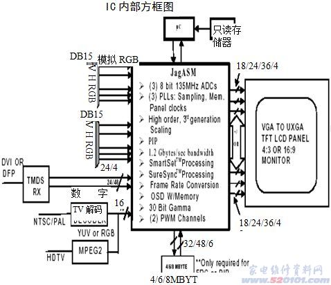

4、JAG ASM 平板图像处理芯片
一、描述
JAG ASM,它是一片高集成度、功能强大的平板图像处理芯片。其采用388脚的封装,3.3V和2.5V双电压供电。内部集成了功能强大的平板图像缩放处理器(SCALER)、5路独立的输入前端(两路模拟输入接口,两路数字输入接口,一路16位视频信号输入接口)、3通道8位135MHz ADC、SDRAM控制器、PLL时钟控制器及一些画质改善功能增强等功能模块。
JAG ASM内部集成了3通道8位135MHz ADC,因此其可和模拟输入直接连接,其提供的两路模拟输入接口可同时输入两路模拟VGA信号。本机只使用了一路模拟输入接口来连接一路模拟VGA信号输入。从标准15针VGA接口(DB15)进来的RGB三路模拟信号经阻抗匹配及低通滤波后,分别从U11的模拟信号输入接口(A12脚:R1N、A13脚:R1P、A16脚:G1N、A17脚:G1P、A20脚:B1N和A21脚:B1P)输入到U11的内部,经内部AD转换器转化为24位数字RGB信号后,再送入LCD图像处理器进行相应的处理。
JAGASM是一个处理器,将处理模拟和数字信号,支持输入的分辨率:1280*1024/75HZ和1024*768/85HZ在内部ADC处理,外部TMDS支持1600*1200/75HZ和1280*1024/85HZ,将VGA输入信号采用3rd产生缩放比例算法,变换比率135MSPS,经内部行同步电路产生时钟控制,得到R、G、B信号,使分辨率提高,图像更清晰。它支持全制式AV视频和输入格式为4:2:2的YUV输入,支持电脑接口:VGA、SXGA、UXGA、WUXGA,及接受CCIR601/656PAL和NTSC制式输入,最终输出VGA和UXGA显示。
