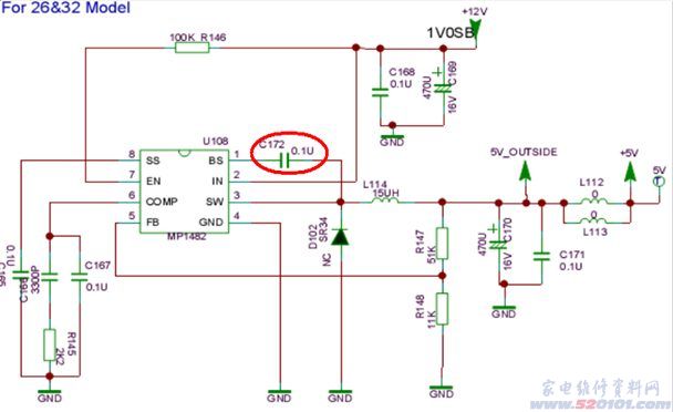

分析与检修:经过长时间试机,当故障出现时,首先测量 P101插头1、2脚的12V供电电压正常,再下测量U103 (AS1117-3.3)的2脚输出电压均比正常值偏低,而且波动好大,然后相继测量其3脚输入电压才为3V左右,明显不正常。因为U103的输入电压是由DC-DC电路(12V转5V电路)供过来的,再测量U103的3脚对地电阻相比正常的也无异常,说明故障就在12V转5V电路当中,于是将U108(MP1482)更换后试机,故障依旧,接着又检查电路中的反馈电阻R147(51K)、R148(11K)也正常,然后又对U108的外围元件一一检查。当焊下C172来测量时,发现其已漏电,将其更换后长时间试机一切正常,故障排除。
