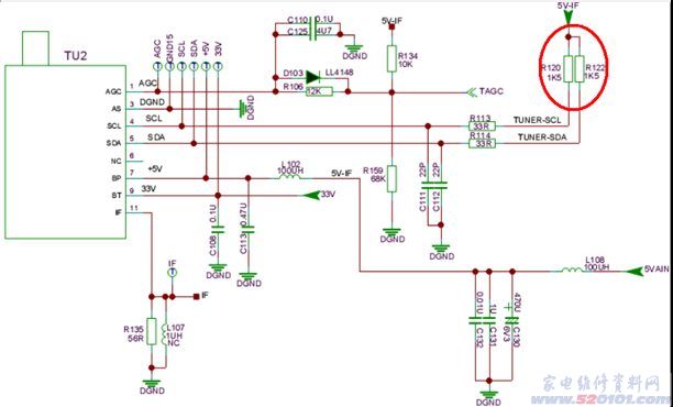

分析与检修:因为此机是不定时出现故障的,从经验和理论上判断故障应该是有元件不良或是元件接触不良。首先对数字板轻轻敲动几下,故障未出现,于是把数字板上机架试机大概两个小时后故障出现。用万用表测量TU2(高频头)的5V供电正常,AGC电压4.5V也正常,BT电压也在正常范围之内;当测到SCL、SDA两脚电压为0.8V明显偏低,怀疑是高频头内部不良把电压拉低,于是更换高频头试机故障依旧;后试想SCL、SDA两个电压分别是由两个上拉电阻提供,于是顺着线路一直查找到R120、R122(1K5电阻)这两个电阻。当想用铬铁焊下它们测量时,在铬铁头碰到它们的一瞬间,两个电阻都已裂开了,于是可以确定就是这两个电阻不良导致的故障,将它们换后试机几天一切正常,故障排除。
