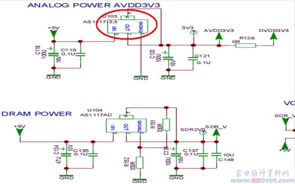

故障现象:不开机
分析与检修:首先测量P101插头1、2脚的12V供电电压正常,然后测U104(AS1117AD)2脚电压为2.5V正常;再下测量U103(AS1117-3.3)的2脚输出电压才2.3V,比正常值偏低,正常应为3.3V,说明故障就应该出现在这3.3V的供电上;而测其3脚输入电压为5V正常,接着测其2脚的对地电阻也无漏电现象,手摸其温度也无发烫,怀疑U103内部不良,将其更换后测其P2脚输出电压马上恢复正常的3.3V,试机一切正常,故障排除。
