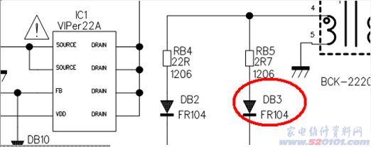

故障现象:灯亮不开机
分析与检修:开机测量待机5V正常,测量P-ON脚有4.5V的电压,测量24V、12V无输出,测量PFC和PWM的IC供电脚都是0V,测量Q11的发射级也没有电压,这时故障点只有RB5和DB3了,此时测量DB3,发现阻值无穷大,更换后故障排除。
