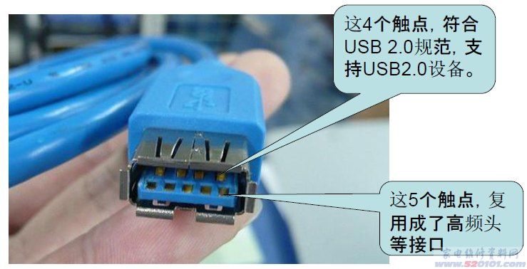

1、S5316和S5318的区别在于5318支持USB外接的模拟高频转接口和USB的AV&YPBPR接口。
2、转接口使用USB 3.0接口实现。
