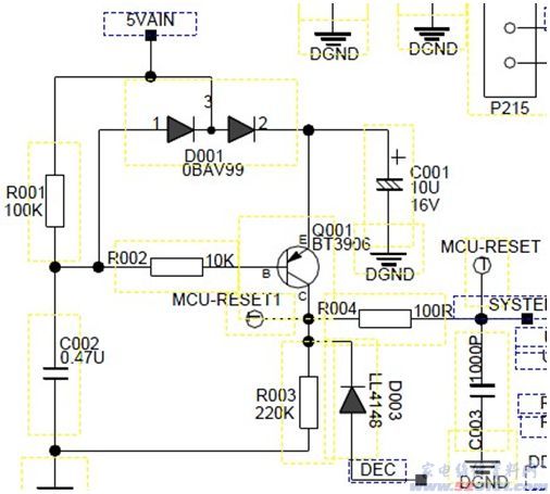

故障现象:不开机
分析与检修:通电测试,不开机,先测试数字板各路供电都正常。用手摸CPU,发现未发热,说明CPU没有工作,问题应该出在CPU本身、软件、总线、复位等电路。测量各路总线电压,没有发现过低现象,都正常。接下来再检查复位电路,,在测试复位三极管Q001的B极时,电视可以开机了,开机后各功能都正常。于是怀疑是复位电路问题引起此故障,在复位电容C002上并一个1UF的电容后故障排除。此处已遇到不止一台此机芯出现的相同故障,都是用此方法解决。
