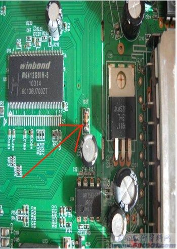

故障现象:看一会无声
分析与检修:此机刚开机正常,看1小时之后就无声。无声时所有信源都无声。在无声时接入耳机发现也无声!怀疑是大块到伴音功放之间电路的问题,测功放供电12V正常,测U14/4558运放8脚无电压,正常为12V,进一步检查发现D27正极为12V,而负极为0V!更换后开机长时间老化,故障彻底排除!
