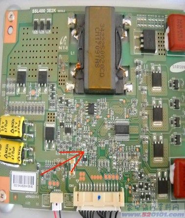

故障现象:背光亮下就灭.声音正常
分析与检修:开机测24V正常,背光开关电压和亮度调节电压都正常,判断为背光板故障!这种现象在LCD中比较普遍,但是LED出现这种现象倒是第一次碰到!直接从好屏上对调背光板,故障排除!仔细检查故障板,没发现故障,将CP4尝试短路!开机故障排除!已处理多台。可能是这个电路保护做的太灵敏了!
