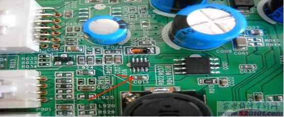

故障现象:不开机
分析与检修:开机发现红灯亮,电源板24V.12V输出都正常!故障锁定在数字板,测各个三端稳压及电感输出电压都正常。唯独5V不正常,如图.12V-5V不正常、将常坏的U006/RT8110代换。故障依旧,测量外围发现C013漏电!换掉故障排除。
