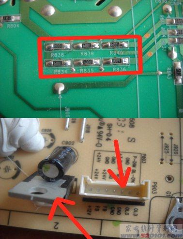

电源板: IPL46A
故障现象:开机看一会背光闪,声音正常。
分析与检修:此机刚开机正常,但是看一会背光闪动,怀疑电源带载差,在背光闪动时测PFC为340V左右!查背光取样电阻R838,R839,R840,阻值变小,将其拆下发现电阻底部有胶,用信那水清洗之后再装回去,故障排除!
