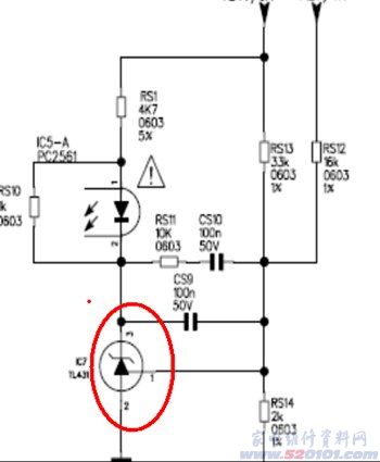

TCL L32M9B液晶电视(MS91C机芯)冷机不开机
2013-09-01
作者:TCL长春
3634
故障现象;冷机不开机
故障分析;开机测24V12V
开机瞬间高于正常值,后立即关机,将过压保护电路 [ZS5,ZS4]断开,测量24V,12V分别为27V15V,后将故障锁定在24V,12V稳压电路,将IC7用烙铁加热,开机24V,12V正常,怀疑IC7[TL431]性能不良代。换之故障排除。
