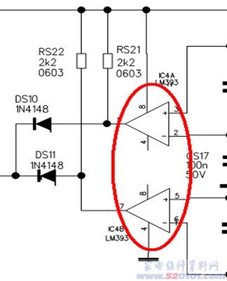

故障现象:开机屏幕闪一下就熄灭。
分析与检修:首先应该区分是背光板还是电源板故障,首先开机测量24V和12V电压,是随着背光熄灭这两个电压就没有了,此时说明故障主要还在电源板,用一个4.7K电阻将PS-ON脚接到5V上面,故障依旧,将RS20断开开机正常,这是应该重点检查过流过压保护电路,测量IC4的1脚电压不正常,更换后故障排除。
