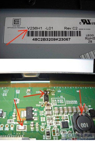

故障现象:白屏有声音
分析与检修:开机测屏供电为5V,测LVDS信号电压都为1.1V左右!怀疑屏逻辑板坏,小心拆开屏逻辑板塑料保护膜!发现F1损坏,继续检查发现C45短路,将其拆掉再测F1一端对地阻值为1K多,正常。安上保险丝开机故障排除!
