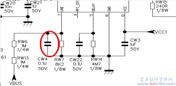

故障现象:不开机
分析与检修:开机测量待机5V及PS-ON电压均正常,12V、24V无电压输出。判断为电源故障。测量光耦IC6的一脚电压为1.4V,正常。如果该脚电压为0.4V,就是保护电路动作。这时测量IC3各脚电压,当测量到7脚时发现只有0.3V,正常是1.7V,这时怀疑CW4漏电,更换后故障排除。RW13开路也能出此故障。
