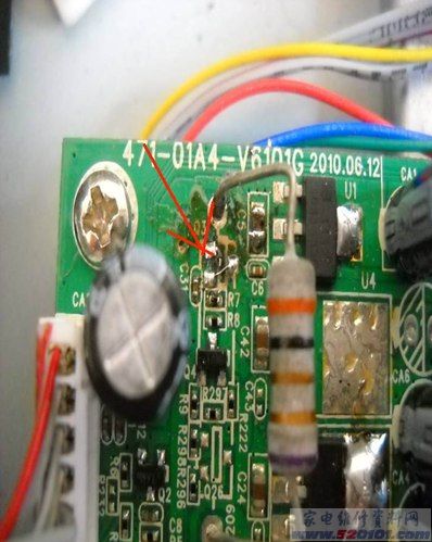

故障现象:不开机
分析与检修:开机测1.25V。3.3V输出都为0V测Q3(型号不详)发现G-S极击穿!因手头没有此管直接代换!尝试短接D-S极开机故障排除!以上只是在用户家应急的修理方法。
