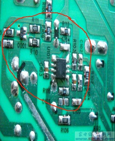

TCL 电源板TV3206-ZC02-01 不开机故障
2013-08-31
作者:TCL长春
4117
故障现象:不开机
分析与检修:开机发现保险丝损坏Q103.R309.Q11.Q10.R305全都损坏!将以上元件全都换新发现无24V输出,代换U301/LD7535开机故障排除!
