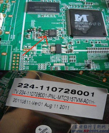

TCL LE32C18液晶电视(MSJ5机芯)红灯亮不开机
2013-08-31
作者:TCL长春
3286
故障现象:不开机
分析与检修!开机测电源板12V.24V都正常!但是机器红灯亮,没有背光开关电压和屏供电!怀疑程序坏!换新故障排除! n需要注意的是,此机器的程序从别的主板上面复制下来的不好使,这个白纸贴是兆驰的软件版本号!
