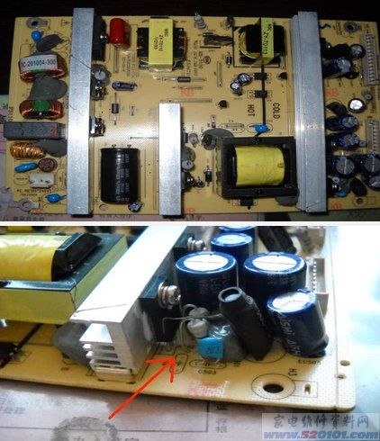

故障现象:不开机
分析与检修:在未通电之前测保险丝完好,初级也没有明显短路!测次级发现D501/24V整流二极管损坏!为了防止再次损坏,根据TCL总部的技改!将C503改为102K/2KV,R502和R7改为100欧姆!开机故障排除!多发故障!
