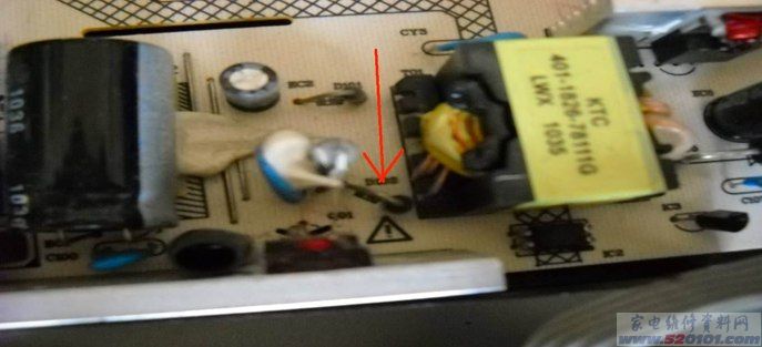

故障现象;不开机
分析与检修:开机发现电源板5V在4V左右摆动,判断电源板故障!仔细检查发现电源板初级尖峰吸收二极管漏电,换掉故障排除!
