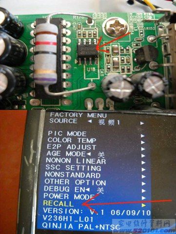

故障现象:不开机
检修过程:开机测电源板输出的5V正常12V也正常!但是屏供电为0V且背光开关电压也为0V怀疑程序损坏代换U18 24C32,开机正常!但是屏幕红绿蓝黄来回的检测!怀疑数据不对!进入总线初始化后一切正常!
