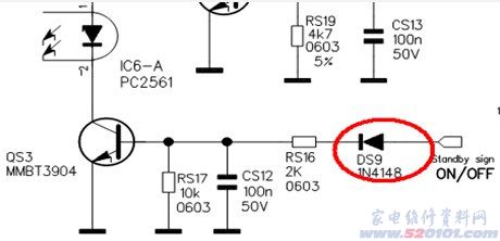

故障现象:热机自动关机
分析与检修:热机出现故障时测量P2的1脚(PS-ON)电压是4.3V,此时判断主板基本正常,问题还是在电源板,测量QS3的C极电压为3.7V,说明QS3没有工作,它的基极为0V,只有两个元件,RS16正常,用酒精棉球对DS9降温,光栅正常,更换后故障排除。
