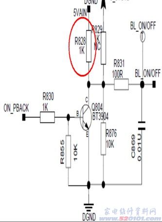

故障现象:黑屏
故障分析:开壳试机发现背光不亮,测量背光排插24V正常,测量PWM脚有2.7V电压正常,测量BL-ON脚为0V,正常为高电平,背光板断开BL-ON脚仍为0V说明故障在数字板,根据图纸分析Q804,R831,R828等元件,逐个对它们排查发现R828的一端有5V电压,另一端没有,测量R828已经开路,更换后故障排除。
