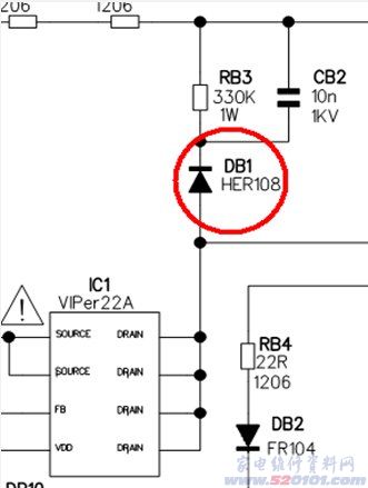

故障现象:屡烧IC1(VIP22A)
故障分析:根据故障现象分析屡烧IC1首先怀疑供电高,测量发现正常,这时查T2和后级是否有短路现象,经查都正常,这时怀疑反峰电压吸收电路有问题,经过测量发现D81反向漏电,更换后故障排除。
