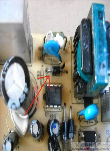

TCL PWL37C01电源板不开机
2013-09-01
作者:TCL长春
2092
故障现象:不开机
分析与检修:这是一个服务商的送修板!在通电前测量保险丝完好且没有明显短路,开机发现待机5V在2.6V左右抖动!目测发现5V部分基本上已经全都被更换,只剩下尖峰吸收二极管DB1,更换后故障排除!此二极管用万用表未测量出明显异常!
