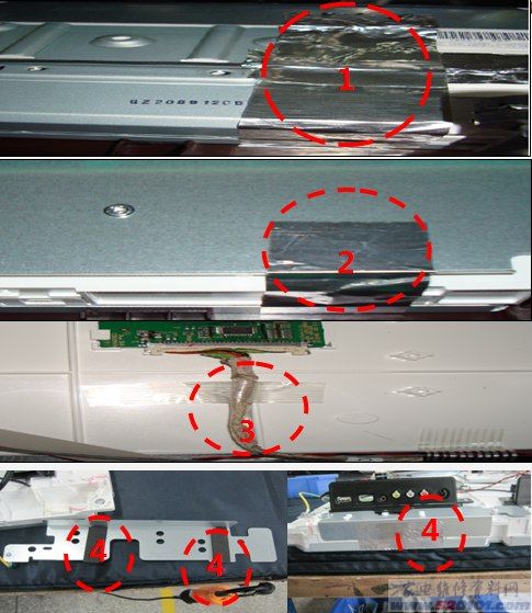

故障现象:配LC320WXE-SBV2屏的机器,出现图象干扰之现象
故障原因:EMC缺陷
处理措施:
1、屏的主板支架和屏的铁框用1PCS 的铝箔连接,铝箔要贴紧压平,要注意贴的位置,不要和底座支架干涉;
2、固定电源的铁板和屏的铁框用1PCS 连接,铝箔要贴紧压平,不能出现翘起的现象;
3、主板到屏的LVDS线要走在屏的螺丝孔上,并用纤维胶带固定;
4、该机型用到侧AV小板,需将侧AV小板的屏蔽罩和屏的铁框用1PCS 铝箔横贴,铝箔要压紧贴平,同时在屏蔽罩和屏之间加贴2PCS 38°单面背双面胶黑色EVA垫
