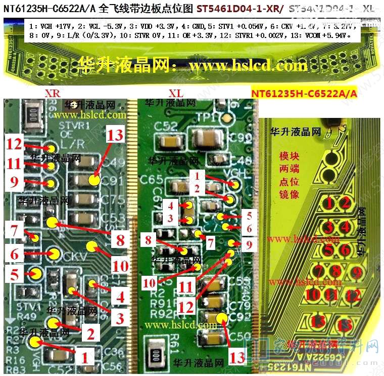

华星光电D04屏(NT61235H-C6522A/A边板)飞线图
