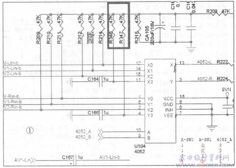

    【例3】 AV1声音不良
    分析与检修:首先开机测试,切换信源确认不良现象,发现一个声道声音异常。切换其他信号测试,故障消失,只是在AV1状态下,一个声道不良。根据信号流程图可知,AV1的声音是直接通过插座耦合后送到切换IC U104选择后进入丽音IC处理,再送到功放IC放大后推动扬声器。其他信号没有问题,说明音频切换后的公共信号通道是好的。问题在信号的耦合和切换部分。因为一个声道正常、一个不正常。于是对比测量AV1输入插座的对地电阻,没有发现异常。测量切换U104的工作电压也正常。在测量切换输出时发现,输出的L声道波形和R声道不一样。L声道的波形异常,问题在L声道。因为已经检测过切换的电压,于是检测切换IC的输入脚,发现L声道的输入14脚和R声道输入⑤脚的电压有差异,14没有电压,⑤脚电压是2.2V。对比测量电阻,发现14脚比⑤脚电阻大。于是更换U104,开机测试故障依旧。再次查找电路图(见图1),发现输入端外接有直流供给电路,检修供电电阻,发现R213开路。更换后测试,有2.2V电压,再次开机测试,故障排除。

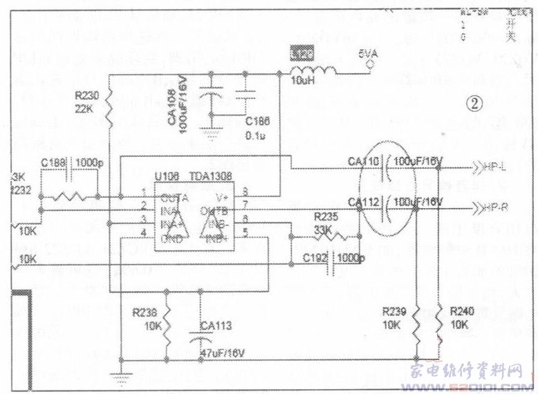

     【例4】耳机无声
    分析与检修:首先开机测试.切换信源确认不良现象,在不同的信源下,耳机都没有声音,但是喇叭的声音正常。根据信号流程,耳机和喇叭的声音是在丽音IC处理完后输出分离的,再分别送到功放U107和耳机功放U106处理的,因此可以判定问题在丽音IC输出到耳机功放之间。首先检测丽音IC的23、24脚输出到耳机功放的电压有4.6V,说明直流电平正常,再用示波器检测波形也正确,说明声音信号在丽音处理IC输出正常。信号经C189、C191耦合到U106、故检测耳机功放U106的输入②、⑤脚有信号波形,测量输出①、⑦脚没有电压,正常机器有1.8V。问题可以锁定在耳机功放上面,检测①和⑦脚对地电阻,也没有异常。排除外界原因后。测量U106的供电,发现⑧脚没有电压,检测5V的供电电感L129已开路(见图2),更换后测试U106的①脚,有1.8V电压输出,加信号测试,故障排除。

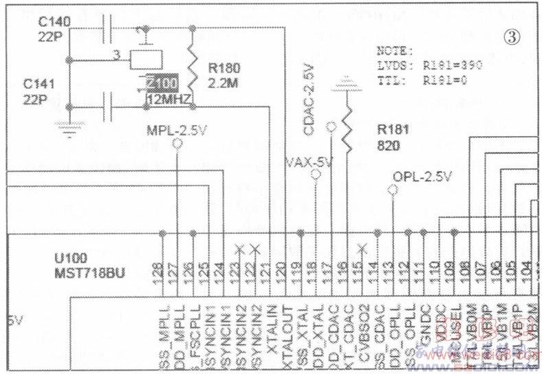

    【例6】不开机
    分析与检修:首先开机测试,机器无法开机。测试电源,只有5VSTB电压,而主电源没有12V电压。说明机器没有开始工作,检测电源板提供5VSTB电压的相关电路,在送给U110后产生2.5V电压.供给U112产生3.3V电压。这些电压都正常,U100的工作条件、供电、复位也正常,在检测振荡的电压时发现没有波形,只有直流电平120脚2.6v、121脚1.4V)。于是测量振荡的对地电阻,也没有发现异常。决定更换Z100(如图3)。换后开机测试,故障排除。

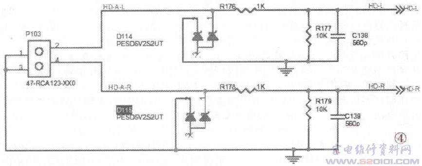

    【例7】高清单声
    分析与检修:首先开机,用不同的信号测试,故障只是在高清状态下一个声道没有声音,其他信号测试声音都正常。根据信号流程图可以初步推测出,故障应该在高清音频的耦合输入电路。因为两个声道是完全一样的线路结构,于是首先对比测试音频输出接口103脚的对地电阻,发现其中一个有10k,一个对地接近短路,检测发现D129短路(如图4),更换后开机测试,故障排除。

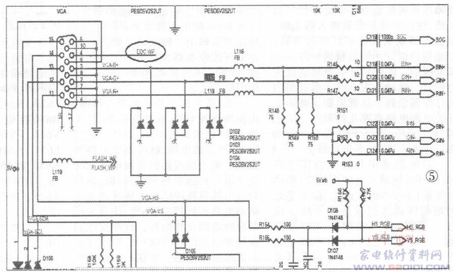

    【例8】1VGA缺色
    分析与检修:首先开机,用不同的信号去测试,只是在VGA信号后颜色不对。其他信号都正常,根据信号流程图,可以初步分析问题在信号的耦合通道。根据线路图可以计算出R、G、B的对地电阻应该是75Ω。于是对比测试,发现G信号输入的对地电阻很大。再依次测量G信号通道中的元件,发现L117开路(如图5)。更换后测试,电阻正常,通电试机,故障排除。

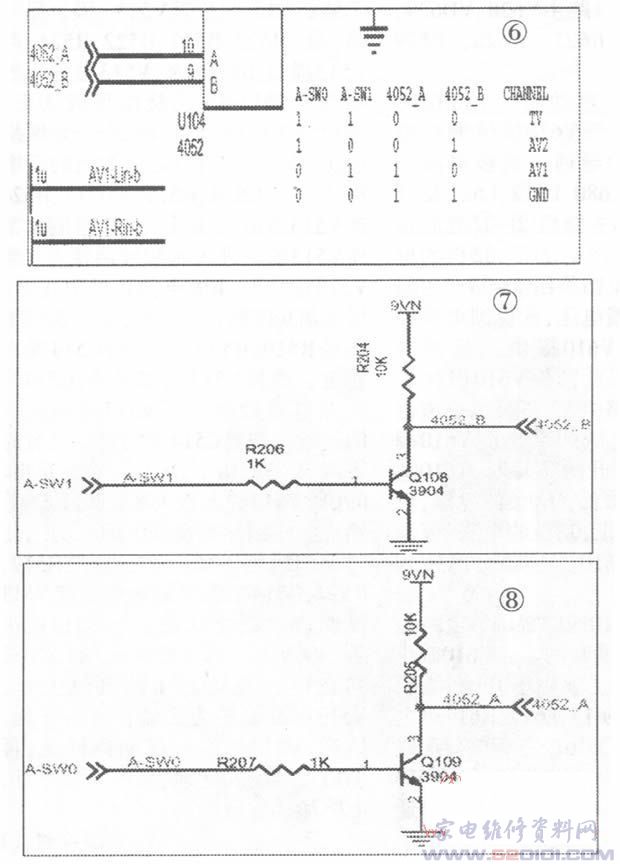

    【例9】VGA状态有声音输出
    分析与检修:首先通电测试在VGA状态下VGA有音频输出,正常机器在VGA状态下应该是没有音频输出的。根据信号流程图可知,声音的选择是通过u100的62和63脚输出控制信号的,控制Q108和Q109的工作状态,再去控制U104的选择信号。测量U104的输入控制脚⑨和⑩脚(如图6~图8),发现⑨脚是高电平,⑩脚是低电平。因是AV2的信号,说明在VGA状态下输出的声音波形是AV2的信号。于是检测Q108和Q109都没有问题,检测U100的控制信号输出电压不对。于是检测U100的输出63和62脚,发现62脚的对地电阻只有350Ω而正常值应为1.5k。断开外围电路,确认是U100电阻不对,更换U100后开机测试,故障排除。

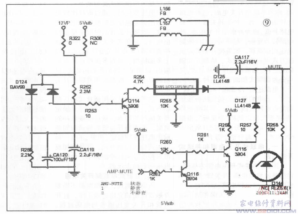

    【例10】无声
    分析与检修:开机,用不同的信号源测试,在所有的信号下都没有声音,但是测试耳机有声音。根据信号流程图可以判断,问题应该在丽音IC以后的功放电路,于是检测功放IC的输入②、30脚,有声音的信号波形输入,测试输出只有直流电平5.8V,说明功放的丁作电压正常。测试功放静音脚电压有5V,断开静音电路的31脚,这时声音恢复正常,说明问题在静音电路。接通静音电路后,分别将D126和D127断开,发现断开D126后正常,说明问题在开关机静音电路,检测Q114的工作状态(如图9),发现Q114处于导通状态。Q114应该在开机后处于截止状态才对,于是检测Q114正常,检测静态工作的设置,发现C119漏电造成Q114的b极电压降低,更换Q114后开机测试,故障排除。
