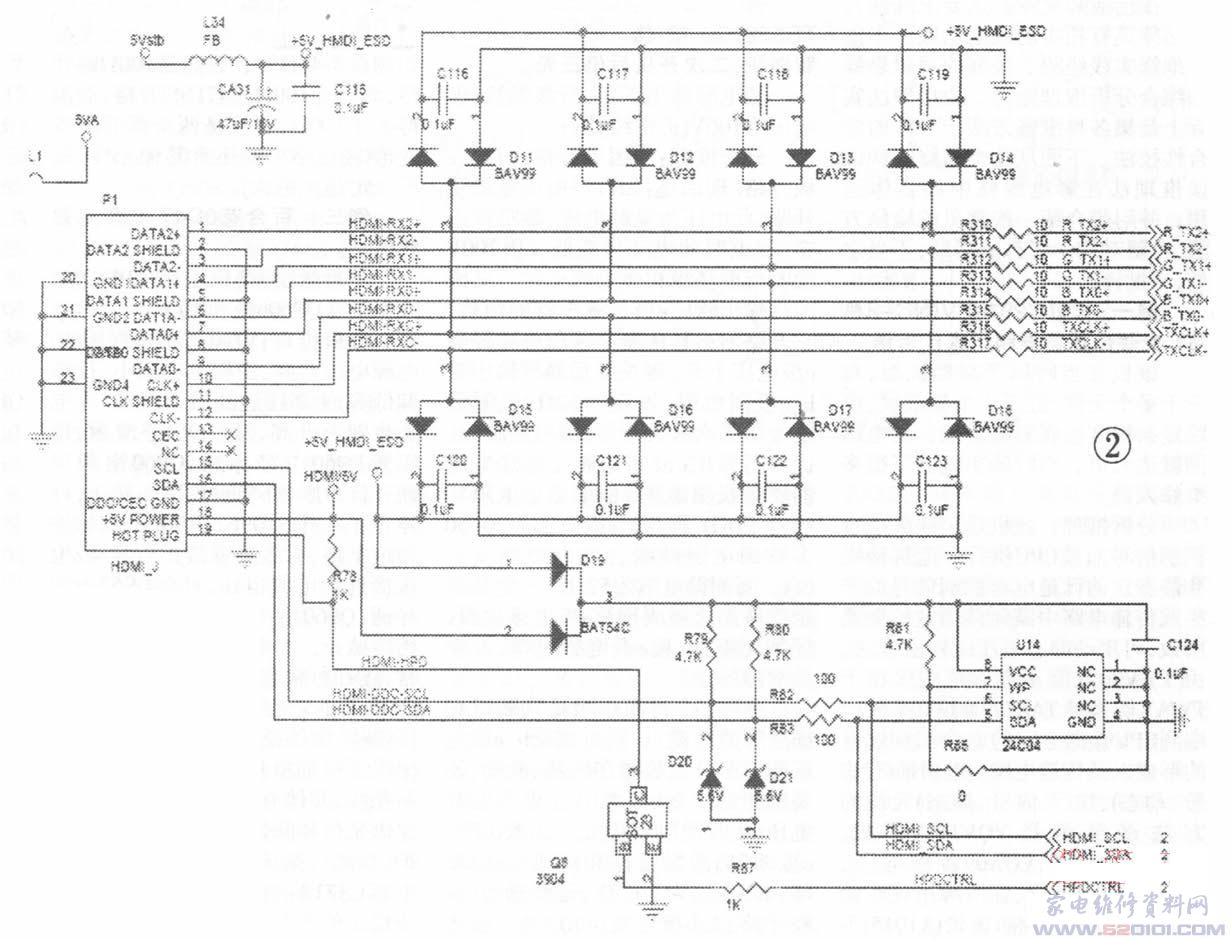

TCL LCD MS89机芯HDMI校验不过
2015-08-22
作者:中华维修整理
2334
分析与检修:首先目测检查HDMI端子有无锡短、假焊等不良现象。然后通电用万用表测量U14(DDC,见图2)电压是否正常。测量⑤、⑥、⑧脚均有5V电压,正常。然后用万用表再测量外围电阻的对地阻值,没有异常。此时怀疑DDC数据错误,对换OK机DDC,故障依旧,最后更换HDMI端子,故障排除。
