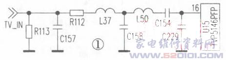

分析与检修:开机后屏幕能点亮,说明背光驱动电路电源元件均正常,故障有可能出在小信号切换处理电路,此机的TV—IN视频信号则是由数字板组件插座J5的⑧脚输入的,经电容C157、C158滤波,电阻R112限流,电感L34、L50抑制信号干扰,再经电容C154耦合,送入数字视频解码器V15(TVP5146PFF)的16脚,有关电路如图1所示。
视频信号经U15内部数字转换器、ADC、取样AGC-MUX控制、同步发生器、时间处理器、I2C总线,视频处理及VB1处理器等电路处理后,分别由其43~47脚、50~52脚输出数字8bit YUV信号,送入U4液晶显示处理器GM2221的第102-111脚,由其内部电路图像处理器、RAM、ROM、OSD控制,内置X86处理器、PWM通道、PLL时钟发生器、ADC、智能图像处理及LVDS信号处理器处理后,送入液晶显示屏电路。
因该机有VGA、色差、AV多路信号输入功能,首先输入一个VGA信号,图像显示正常,说明供电电路V4、V5及此路输入电路元件均正常。再输入一个AV视频信号,图像显示也正常,说明这部分电路也正常。由此看来故障有可能出在U15本身及16脚外围电路元件,重点检查附图中u15 16脚有关元件,首先测量其16脚电压为0.1V左右,而正常时该脚电压为0.5V,查其C157、Rll2、L37、C158、L50、C154、C229,结果发现电容C229漏电严重,更换一只330pF的瓷片电容后,再测U15 16脚电压恢复至0.5V,屏幕图像显示恢复正常,故障排除。
