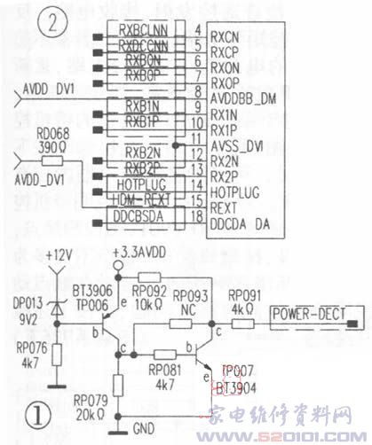

该机芯是由mstar公司生产的MSD189CLDMB-TH LCD/PDP数字电视处理器组成的机芯电路。目前采用此机芯的型号有DTL46E9F和DTL42E9F两种。
分析与检修:首先检测主芯片ID020的工作条件(供电、复位、软件、内存与主芯片之间的通讯),未发现异常。更换ID020后仍旧不开机。仔细查找线路,发现此机芯带有保护电路。分析线路图得知(如图1),只有当TP006、TP007工作在截止状态,才有3.3V检测电压输出到ID020的116脚,主芯片才会工作。测量DP013电压不正常,更换后试机故障排除。
