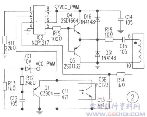

分析与检修:首先开机测试,发现只有5V待机电压正常。于是强制给一个5V的PS—ON信号再次测试,还是没有12V、24V。根据故障检修流程,测试给PFC和PWM电路供电的VCC电压也没有。于是怀疑是保护电路异常。这时断开R36后再次开机测试,电压立即恢复正常。说明是保护电路的问题,关键是如何判断是哪个地方异常造成保护电路工作,于是依次测试D36、D17、D14、D20、D22,测试发现D14的两端都有高电平,因此可以判断是由于D14这一路过流保护引起的。依次对比测量其他两路过流保护电路的电压,没有发现异常。代换IC10后故障排除。
